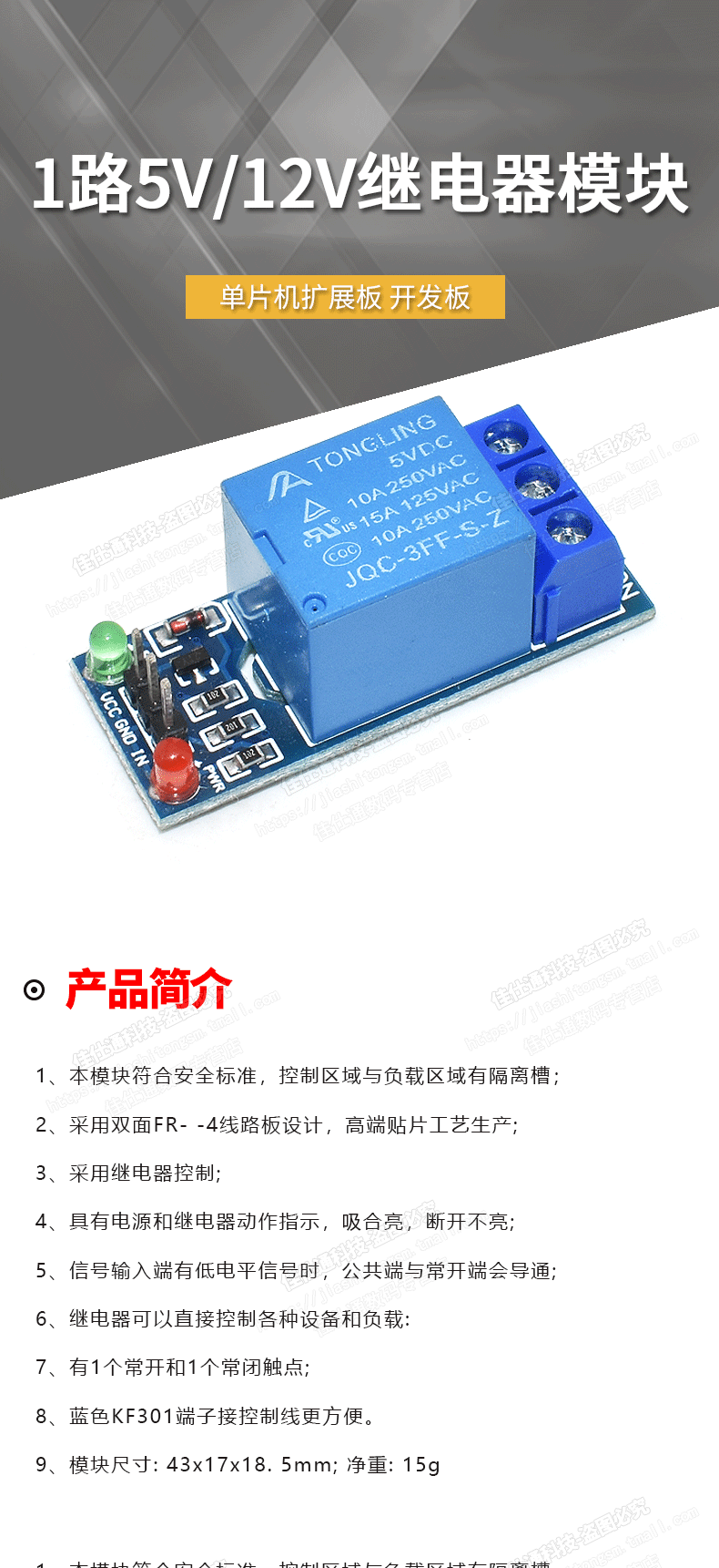

567 发表于 2020-8-23 12:22 三极管用的2TY,也就是PNP的,这样搞法不是很好,控制电压必须和继电器供电一样,否则轻者无法释放,重者冒 ...
cjseng 发表于 2020-8-23 12:11 画出原理图看看,是不是把继电器电路变成升压电路了,然后导致595烧毁

重新接下,通电前确认 线没错 再试下
一般不会烧的

是这样,继电器我买的是模块,我看上面已经集成了三极管和二级管,我就直接接到595的输出口上了

是不是这样?

595和继电器都是5v,都接在电脑电源的红线5v线上,地线也都接电脑电源的黑线地线上,难道这两个器件需要分开接电源?

我直接就接在595的1234引脚上,还没输入数据,通电就烧毁了。也没电路图阿

你继电器供电是多少V的?
如果595是3V供电,继电器是5v的,正常控制是不可能的,但是三极管基极有限流电阻,一般不会很快烧毁。
如果继电器是12V供电的,结果就很难预料了。
