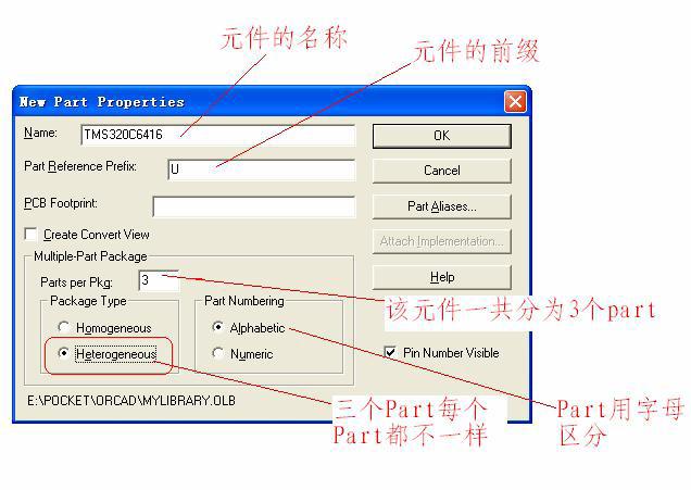

OrCAD复杂元件的多Part方式 【转】

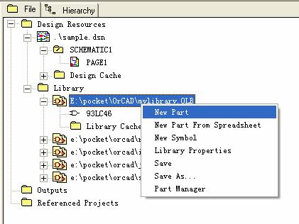

元件封装的制作
元件的所在位置

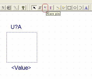

为第一个Part(A-part)添加pin
第一个Part

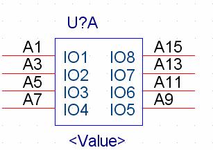

(由于该IC有超过300个pin 我只写少数几个pin做为代表)
pin代表

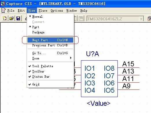

第一个Part(A-Part绘制完毕),进入第二个Part进行绘制
第二个Part进行绘制
