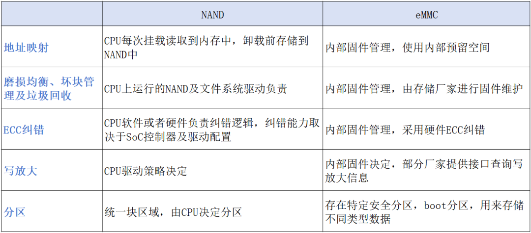

(1)eMMC与NAND对比
[backcolor=rgba(220, 220, 220, 0.5)]
编辑
(2) eMMC的相关特点
  • eMMC使用单独的硬件控制器对存储进行管理,相比于Linux下NAND驱动管理可靠性更高。
  • 内部固件集成多种功能:使用寿命等健康信息记录、根据不同的场景动态调整内部存储策略。
  • 接口标准,各厂家各容量兼容性好。
  • eMMC的存储寿命普遍不如NAND寿命长。相比于NAND大部分使用SLC或者MLC,eMMC大部分是MLC或者TLC,eMMC相对于NAND单位寿命会低;但是由于eMMC的存储容量一般较大,一定程度上抵消单位寿命低的劣势。
(3)NAND的相关特点
  • 系统的驱动主要是由SoC厂家及系统上游逻辑决定,针对不同的NAND存储介质无法发挥出最大优势,或者存在驱动逻辑兼容性问题。
  • NAND容易出现位翻转、坏块等情况,相比eMMC内部管理,CPU管理需要占用较大系统开销用来维护存储内容。
  • 接口标准采用ONFI接口协议,但是不同厂家的NAND的页、OOB区及块大小等配置存在差异,如果物料停产需要换型会存在镜像不兼容风险。
  • NAND的布局控制是由CPU管理,对应的分区管理和逻辑定制会有很大的灵活性,根据实际应用场景制定不同的管理策略。
  • NAND单位存储寿命较长。
综上,产品存储选型建议使用带有管理功能的eMMC。
