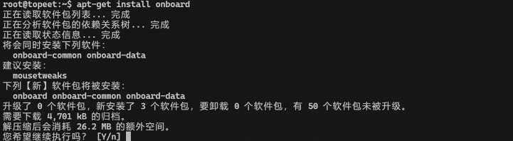

首先使用以下命令,对 onboard 虚拟键盘进行安装,如下图所示:
apt-get install onboard

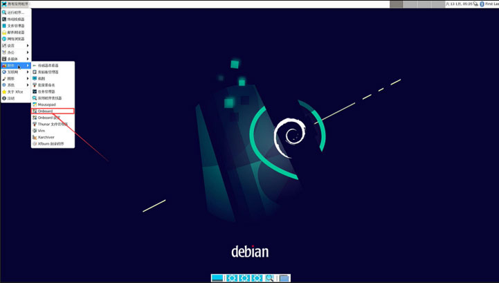

安装完成之后点击左上角的系统菜单,选择附件下的 onboard,如下图所示:

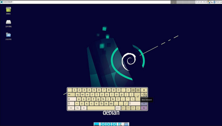

即可在触摸屏幕上使用虚拟键盘了,如下图所示:
