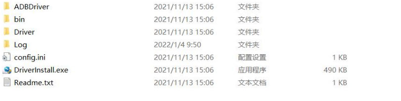

解压缩后,进入文件夹,如下图所示:

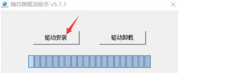

点击“DriverInstall.exe”,如下图所示:

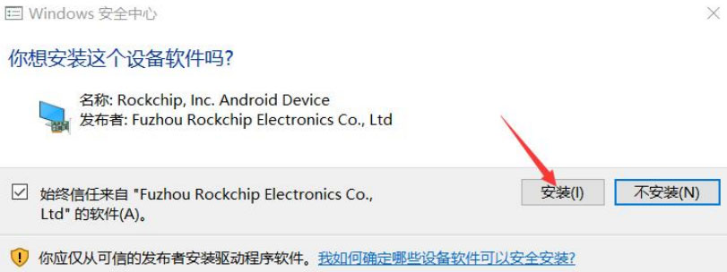

如果出现提示,选择安装,如下图所示:
驱动安装成功如下图所示:
