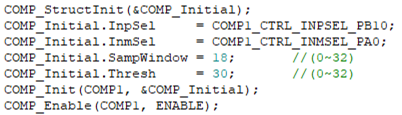

       在配置过程中,若是有部分参数采用系统默认配置,可先调用 COMP_StructInit 函数将结构体 COMP_Initial 的参数设置为默认值,接着配置所需要的参数,如图 1 所示。其中,InpSel 用于配置比较器正极,InmSel 用于配置比较器负极,OutSel 用于配置比较器输出。
图 1 COMP 配置代码

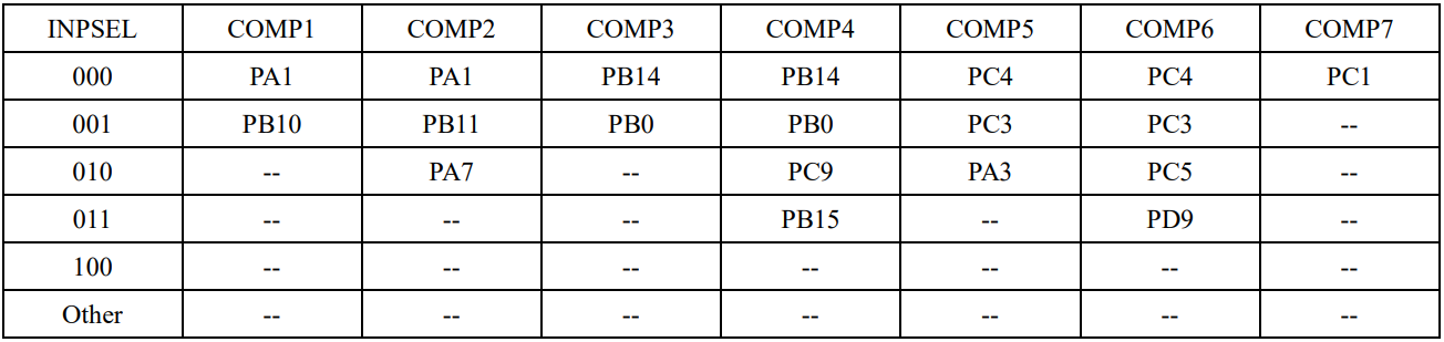

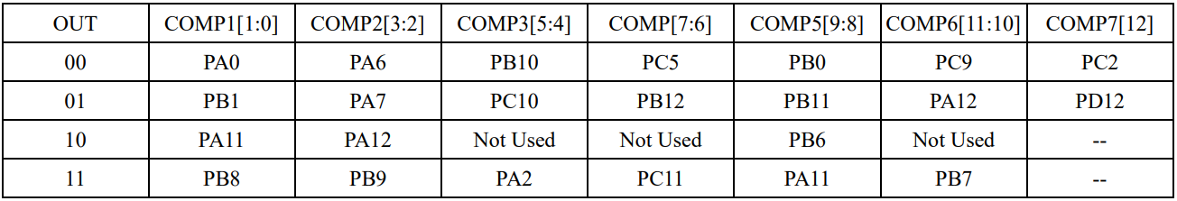

       每一个比较器都有不同的重映射端口,若是通过复用功能使用 COMP,则需要使能 AFIO 时钟,并通过 GPIO_ConfigPinRemap 函数将 IO 口进行重映射,需注意,在 COMP1、COMP2、COMP5、COMP7 使能后,其对应的输出端口不能配置成其他外设的输出模式,但可以是其他外设的输入模式、GPIO 的输入及输出。比较器 COMP_INP 引脚的配置如图 2 所示,COMP_INM 引脚配置如图 3 所示,COMP_OUT 引脚配置如图 4 所示。
图 2 比较器正极配置

图 4 比较器输出配置
