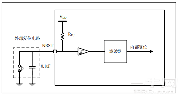

1.3 外部引脚复位电路
当NRST引脚上出现低电平(外部复位) 将产生系统复位。外部NRST引脚复位参考电路如下。
图 1-1 系统复位图
注:复位引脚NRST在设计时不能悬空,外挂电容0.1uF作为典型参考值给出,若需加快复位时间,NRST引脚可外加上拉,上拉电阻典型值10K,另外用户可根据产品实际需要决定是否增加复位按键。
