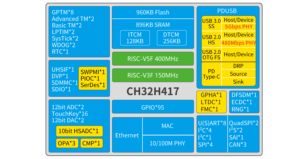

系统框图
dirtwillfly|  楼主 | 2025-6-29 11:27 | 只看该作者

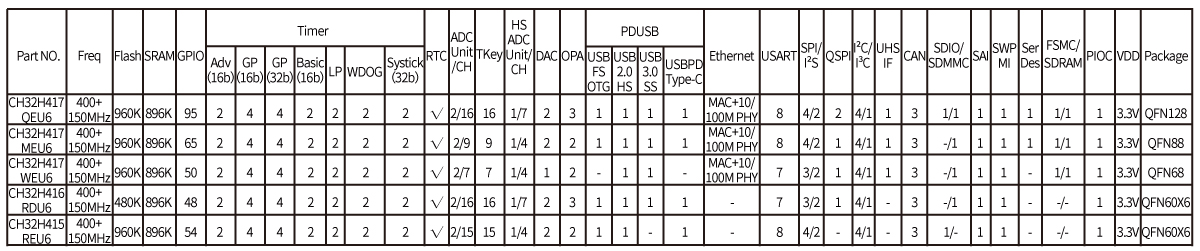

选型指南
