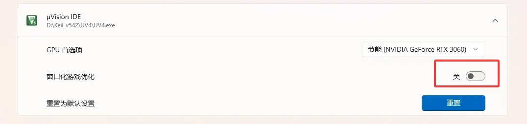

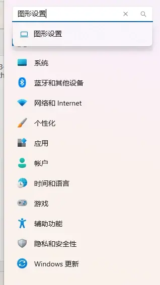

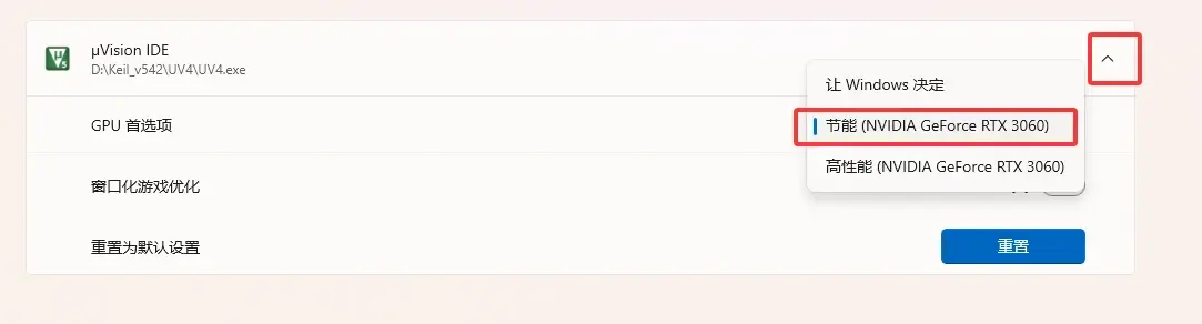

现象是编译的过程中,卡住某个位置很长时间不动了,几十秒到几分钟不等,非常闹心:
【解决办法】
同时我把窗口化游戏优化也关闭了
设置完毕,再测试MDK,问题迎刃而解。
