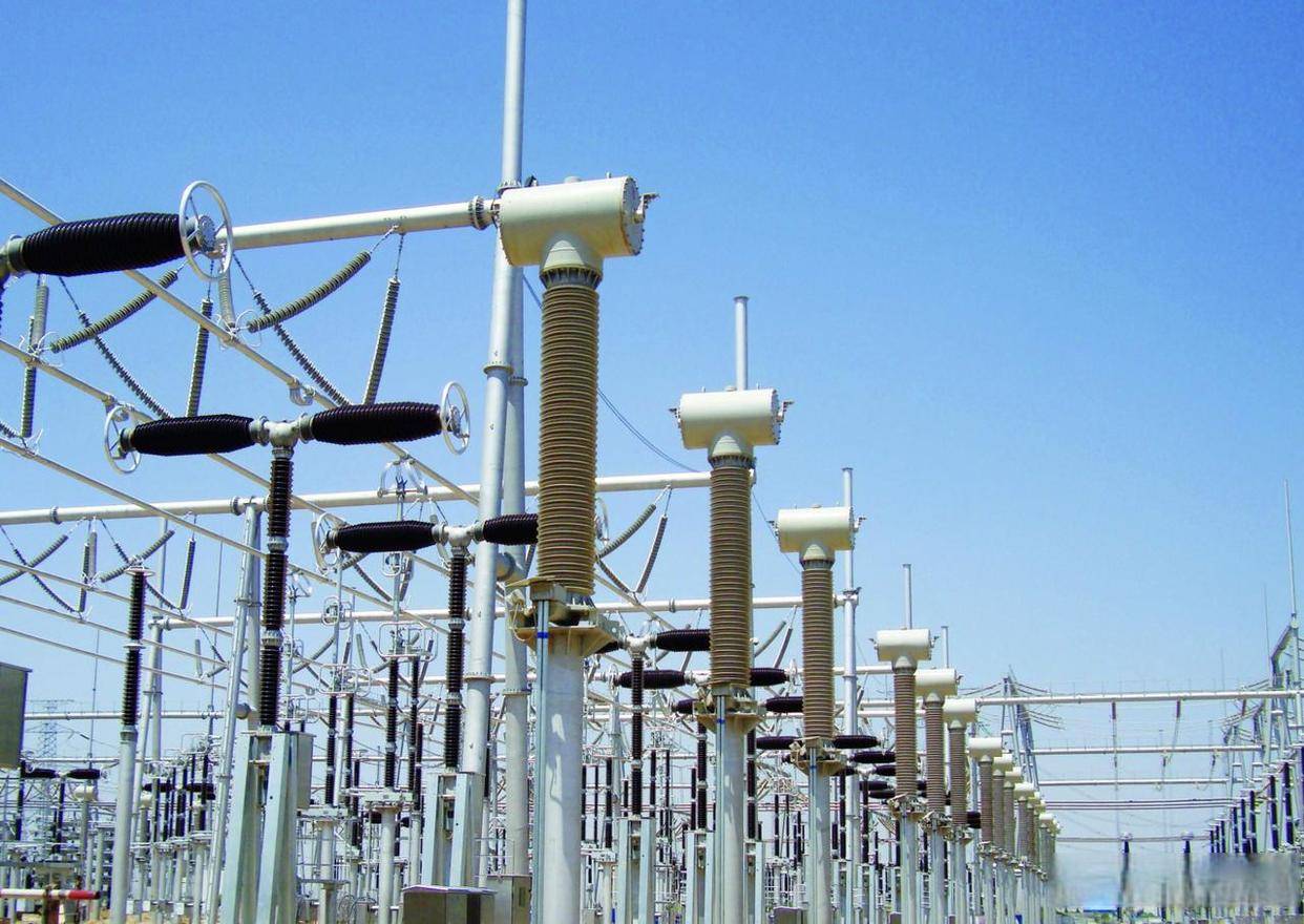

开关柜触头、变压器绕组等输配电设备关键部位,长期承受高压电流冲击。接触不良、氧化腐蚀等问题会使电阻激增,引发局部过热。数据显示,超60%的电力设备故障源于过热,每年造成数百亿元经济损失,甚至可能引发火灾、电网崩溃等严重后果。
传统温度监测手段弊端明显。人工巡检效率低、误差大,难以捕捉瞬间异常;红外测温受距离和角度限制,对封闭设备无能为力;光纤传感虽精度高,但布线复杂、成本高昂、维护繁琐,难以大规模应用。实现“全天候、无死角、高精度” 的温度监测,成为行业亟待解决的难题。

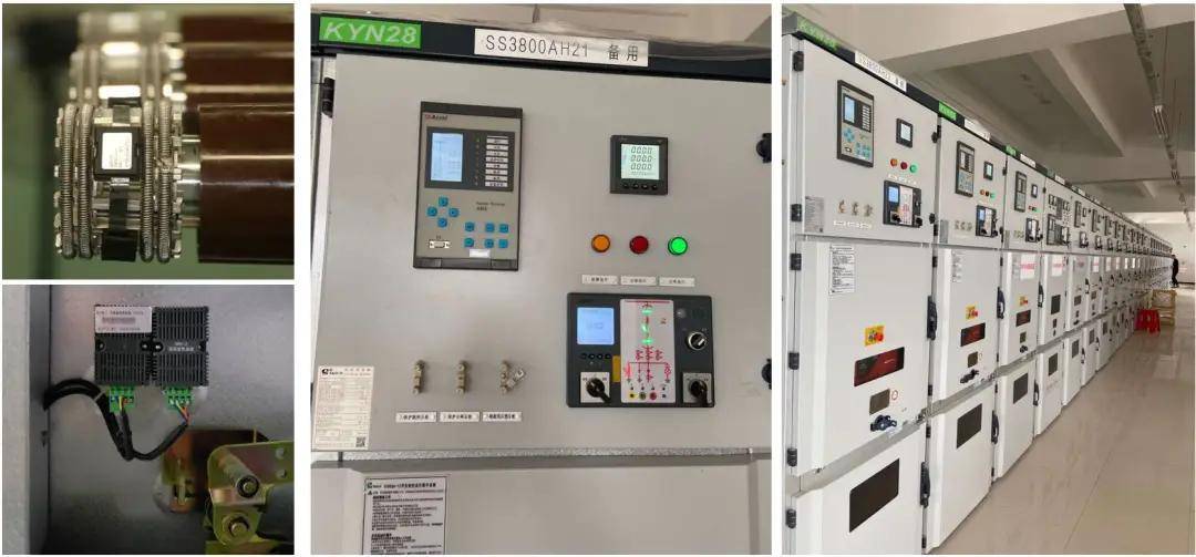

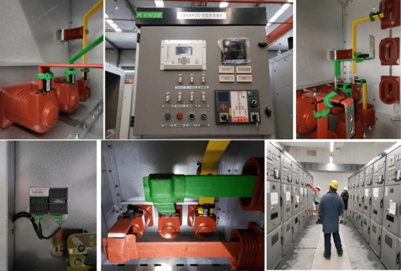

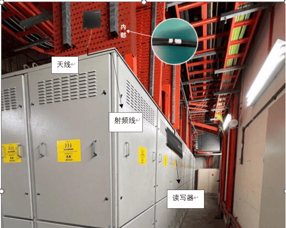

RFID无线测温技术将温度传感器与无源电子标签结合。无源温度标签内置超低功耗温度传感器和RFID芯片,超高频读写器发射射频信号,标签线圈感应电磁波转化为微电流供电。温度传感器实时采集温度,编码成射频信号回传,经 RS485等协议传输至数据采集终端与监控平台,实现温度显示、报警及数据存储分析。
(二)关键技术优势
1. 无源无线,免维护:无源温度标签无需外部电源或电池供电,彻底避免了因电池老化、更换等带来的维护成本和安全隐患。其通过读写器发射的射频能量就能维持工作,寿命长达10年以上,特别适合在户外、高压等恶劣环境下长期运行的输配电设备。
2. 高精度与宽温域监测:RFID温度标签能够支持- 40℃~150℃的宽范围温度监测,在常温环境下,测温误差可控制在≤±1℃;在如35℃~42℃等关键温度区间,精度更是高达 ±0.1℃,确保了对设备温度变化的精准捕捉。
3. 强大的抗金属与穿透能力:采用抗金属设计的RFID标签,可直接牢固地固定于母排、触头、电缆接头等金属表面,有效避免了金属对信号的屏蔽问题。同时,读写器发射的射频信号具有较强的穿透性,能够轻松穿透金属柜体、绝缘材料等,实现对设备内部关键部位温度的精准监测。
