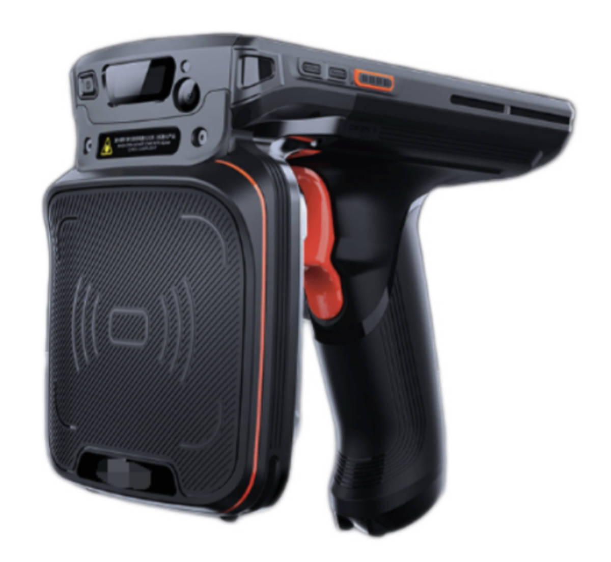

远距离读取,多标签识别
RFID读写器采用超高频频段(840 - 960MHz),读取距离可达5米以上,能够在较大范围内对温度标签进行快速读取。同时,它支持多通道接入和多标签识别,可同时读取多个设备的温度数据,大大提高了巡检效率。
