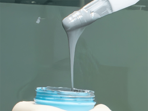

一、锡膏粘度的核心定义与单位体系
锡膏粘度是衡量其内部摩擦力的关键指标,直接影响印刷性能与焊接质量。常见单位包括:
Pa·s(帕斯卡秒):国际单位制,1 Pa·s = 1000 mPa·s。
kcp(千厘泊):行业常用单位,1 kcp = 1000 mPa·s=1Pa.S,IPC标准中60-140 kcp对应60-140 Pa·s。
cp(厘泊):1 cp = 10 mPa·s,适用于低粘度场景。
标准范围差异:
通用标准:150-250 mPa·s(适用于一般印刷)。
IPC标准:IPC-TM-650规定25℃下粘度为200-300 Pa·s。
宽泛范围:20-300 Pa·s(覆盖不同工艺需求)。
二、测试方法与设备选择
测试方法需根据精度需求、场景选择:
旋转粘度计法(主流)
原理:通过测量旋转阻力计算粘度,模拟印刷剪切速率。
设备:Malcom PCU、Brookfield型。
步骤:
样品静置25℃ 30分钟消除气泡。
设定转速(如10rpm),测量30秒。
精度高(误差±1%),但操作耗时(单次15分钟),适合实验室。
新增细节:使用T型转子时,需确保转子浸入深度0.3-2.8 cm,温度波动±0.25℃。
流出杯法(快速筛查)
原理:通过流出时间换算粘度,适用于低粘度场景。
设备:涂-4杯(孔径5mm)。
步骤:
填满锡膏,刮平表面,记录流出时间。
公式换算:η=K×t(K为仪器常数)。
优点:设备成本低(500-1000元),操作简单(<5分钟)。
缺点:精度低(误差±5%),无法模拟剪切速率。
流变仪测试法(触变分析)
原理:平板/椎板剪切锡膏测量触变性能(Ti值、R值)。
关键参数:
Ti值(触变指数):0.4-0.6表示流动性适中,外力作用下形态变化快。
R值(粘度恢复率):接近0表示恢复性好,避免印刷塌陷。
振动式粘度计法(在线监控)
原理:通过振动频率变化实时计算粘度。
应用:连续供料印刷机,响应速度快(<1秒)。
缺点:精度中等(误差±3%),需恒温装置。
三、行业标准与关键参数解析
IPC J-STD-005A标准
物理特性:规定粘度、密度、金属颗粒(大小、形状、分布)。
化学特性:氧化程度、杂质含量(如水分、氧化物)。
测试方法:粘度计、显微镜、光谱分析。
JIS-Z-3284与JIS-Z-3197标准
粘度测试:Malcom粘度计,25℃下测量。
助焊剂含量:通过重量法计算,偏差≤±0.5%。
扩散性实验:测试吃锡性,扩散率70-80%为可接受范围。
颗粒大小:T4(20-45 μm),T5(15-25 μm),T6(5-15 μm)确保印刷稳定性。
触变指数:Ti值0.4-0.6,R值接近0。
四、环境因素与操作规范
温度控制:25±0.5℃,湿度30-60%RH,减少外部干扰。
样品处理:
静置30分钟消除气泡。避免混入空气,搅拌时间1-2分钟。
设备维护:
每次测试后用乙醇清洗转子和样品杯。
定期校准仪器(如Malcom PCU-205)
五、粘度对SMT工艺的影响
粘度过高:
印刷堵塞、下锡困难。
需加大刮刀压力,可能导致钢网变形。
粘度过低:
塌陷、锡珠或连锡现象。
印刷后元件移位风险增加。
六、工艺优化建议
根据工艺选择粘度:
高速印刷:选择低粘度锡膏(如100-150 mPa·s)。
精密元件:选择高粘度锡膏(如150-220 mPa·s)。
特殊环境:选择超高粘度锡膏(>300 Pa·s,如汽车/航空航天微凸点)。
监控触变性能:
Ti值0.4-0.6,R值接近0,确保印刷稳定性。
环境控制:
车间温度23-27℃,湿度RH30-60%。
锡膏冷藏保存(0-5℃),使用前回温。
七、应用案例
智能手机主板焊接:
低粘度锡膏(100-180 Pa·s)避免元件间短路。
印刷速度提升30%,生产周期缩短。
汽车电子元件焊接:
高粘度锡膏(200-300 Pa·s)应对高温高湿环境。
焊点可靠性提升50%,故障率降低至0.1%以下。
结语
锡膏粘度标准需结合具体应用场景、测试方法和行业标准综合判定。通过精准控制粘度及触变性能,可显著提升SMT工艺良率,避免印刷缺陷和焊接问题。制造商应建立完善的质量管理体系,定期检测锡膏性能,以适应不断升级的工艺需求。
